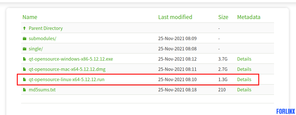

1.在Ubuntu中下载ubuntu版本的qtcreator安装包
https://download.qt.io/official_releases/qt/5.12/5.12.12/

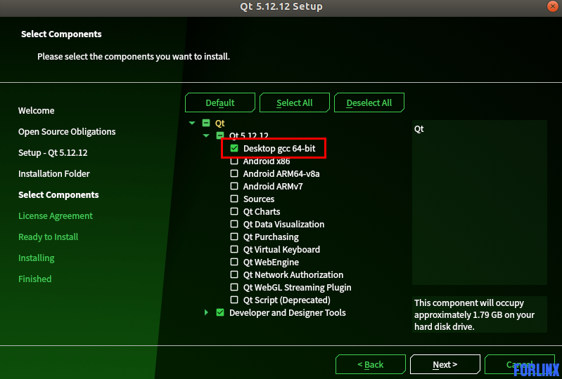

安装时注意要选择Desktop gcc 64-bit

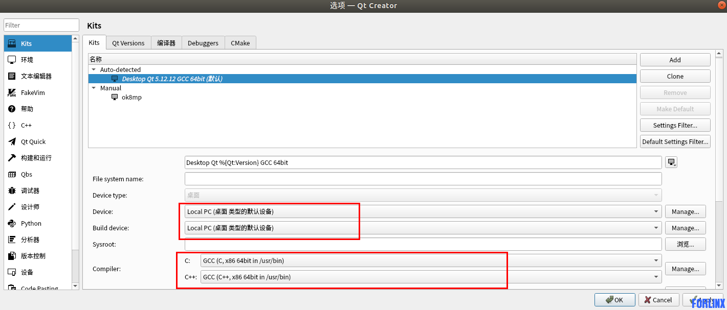

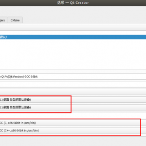

将Kits进行如下配置:

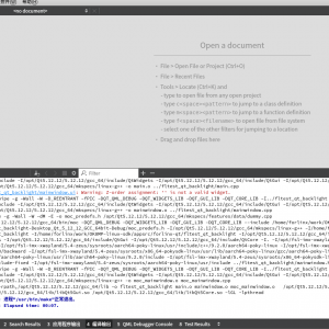

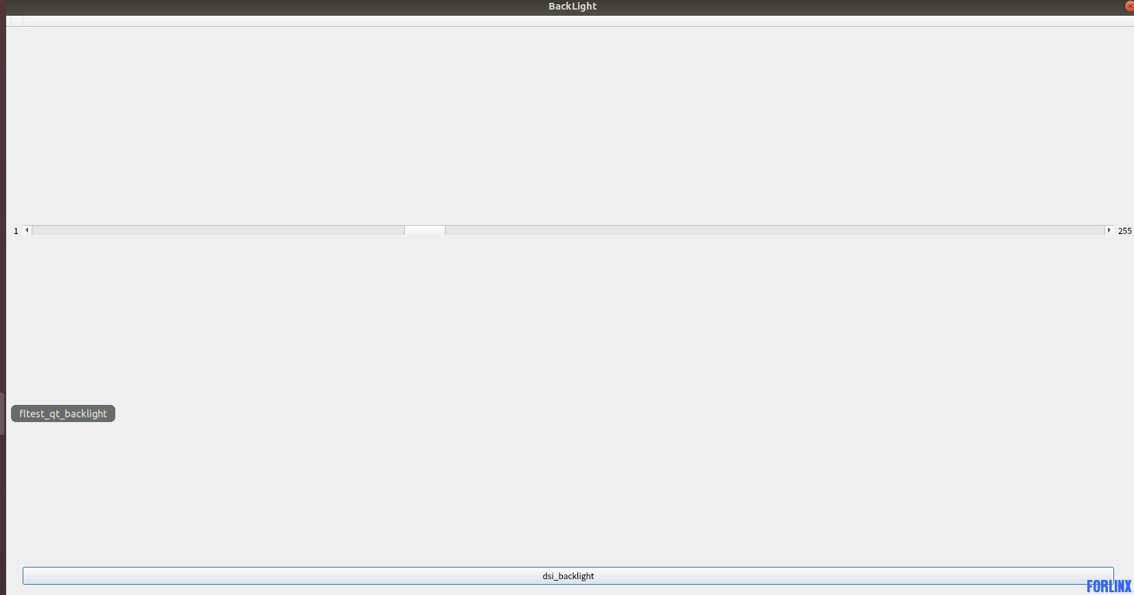

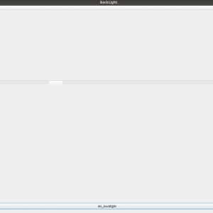

编译完成后直接点击运行:

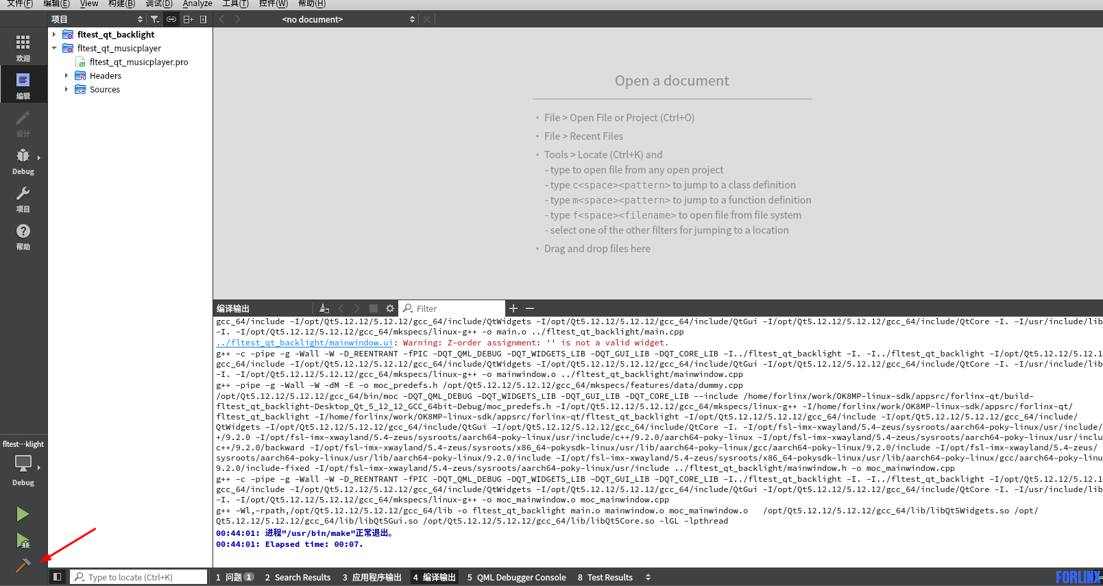

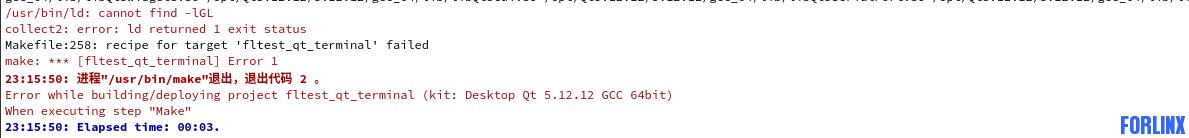

编译时如果有如下报错:
使用如下命令:
sudo apt install libgl1-mesa-dev
ln -s /usr/lib/x86_64-linux-gnu/libGLU.so.1 /usr/libGL.so
