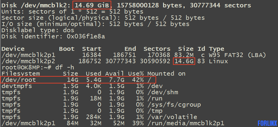

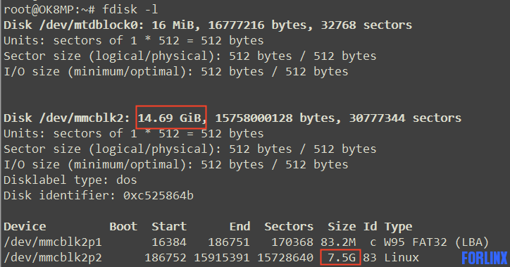

8mp目前用TF卡烧写后开发板分区是可以扩容到14G的,uuu烧写则是烧写时使用的rootfs.sdcard镜像多大烧写后的emmc就多大,具体查询结果如下图:
  OTG:
TF:
