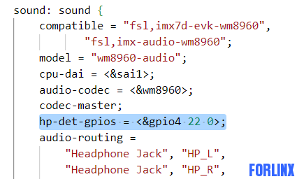

 1.修改sound节点
sai 挂载到sai1 :cpu-dai = <&sai1>;
修改热插拔极性 :hp-det-gpios = <&gpio4 22 1>;

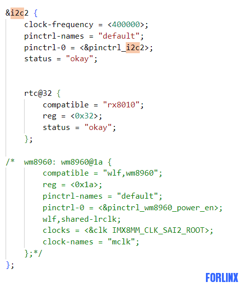

3.注释i2c2下的wm8960节点
