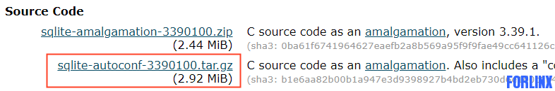

步骤一:http://www.sqlite.org/download.html 下载Linux版本的源码:
