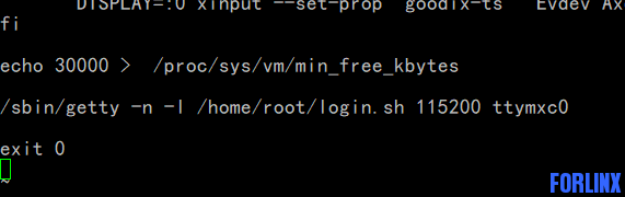

在开机自启文件(/etc/rc.local)添加如下内容:
/sbin/getty -n -l /home/root/login.sh 115200 ttymxc0
最后sync保存 重启后自动登录。
