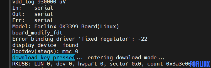

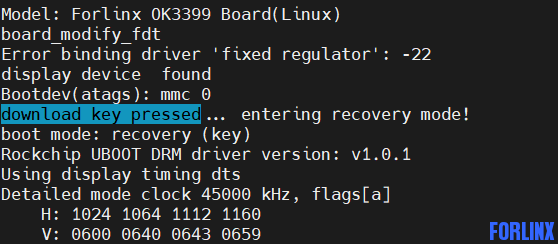

但打回板后出现无法烧写的问题。进入maskrom ,但识别不到usb设备。查看日志,是有识别到recovery模式  但是他没有检测usb 直接跳过开始加载内核了。
上图为正常进入烧写模式后串口打印信息。

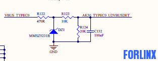

我们3399底板拆掉CC芯片后仍可以烧写。将开发板TYPE-C的USB3.0信号去掉后可以烧写,但去掉DET后问题可复现。最后找的问题原因在于没有使用TYPEC0_U2VBUSDET检测引脚导致没有进入ROCKUSB模式无法烧写。
因此,如果有客户想要简化电路,可以使用usb2.0信号进行烧写,但要保留DET部分电路。
