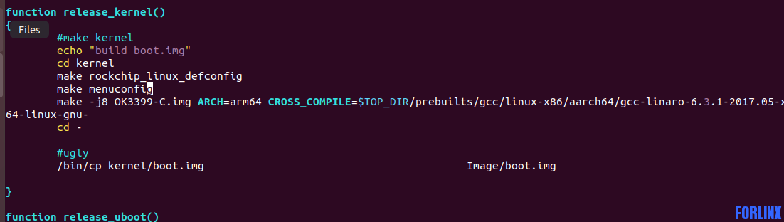

修改编译脚本build_ubuntu.sh添加 make menuconfig
在下图 make rockchip_linux_defconfig 后添加 make menuconfig 保存。
单独编译内核,编译时会弹出图形配置界面。

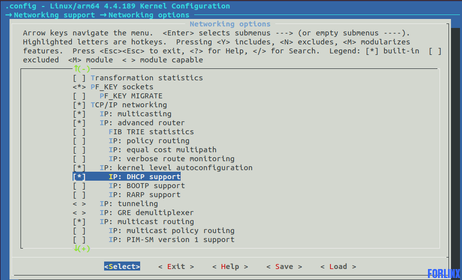

Networking support
----->Networking options
----------->[*]IP:kernel level autoconfiguralion
----------->[*]DHCP support   //选中后退回到首目录,配置下一项。

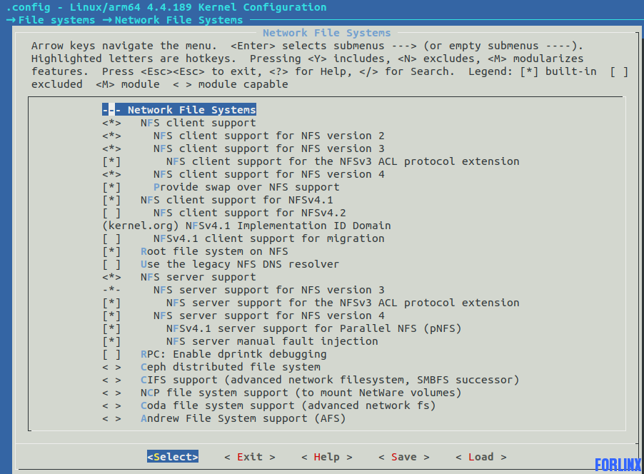

File systems  --->
Network File Systems  --->   //进入到此路径下,将关于nfs的相关配置选中,如下图:

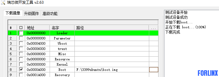

二、编译完成后,将以下路径的boot.img 文件单独烧写进内核。
将boot.img单独烧写到开发板。烧写地址为0x0000A000。链接好烧写工具后,点击设备分区表后,Boot烧写地址会自动加载,然后点击,Boot后面的小格,选择好上面编译出来的boot.img,然后点击执行,进行烧写。

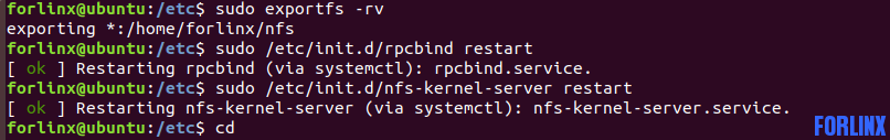

重启配置文件和服务:
sudo exportfs -rv
sudo /etc/init.d/rpcbind restart
sudo /etc/init.d/nfs-kernel-server restart
到此,开发板nfs服务启动完成。
