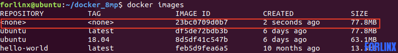

forlinx@ubuntu:~/docker_8mp$ docker pull ubuntu:18.04  //从docker hub上拉取一个新环境
forlinx@ubuntu:~/docker_8mp$ docker images  //查看当前容器
下一步启动容器,想要启动容器需要先开启
forlinx@ubuntu:~/docker_8mp$ docker start ID  //这个ID指的是自己容器的IMAGE ID

forlinx@ubuntu:~/docker_8mp$ docker dommit ID  //提交容器
会发现多了一个进程
此时可以保存
forlinx@ubuntu:~/docker_8mp$  docker save -o "起的名字" ID
