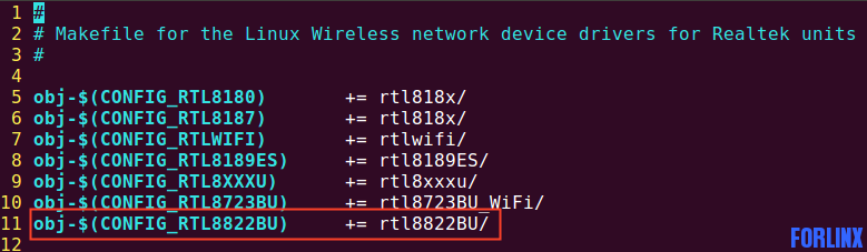

vi Makefile

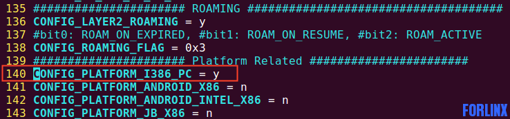

修改成=y,不然会报错

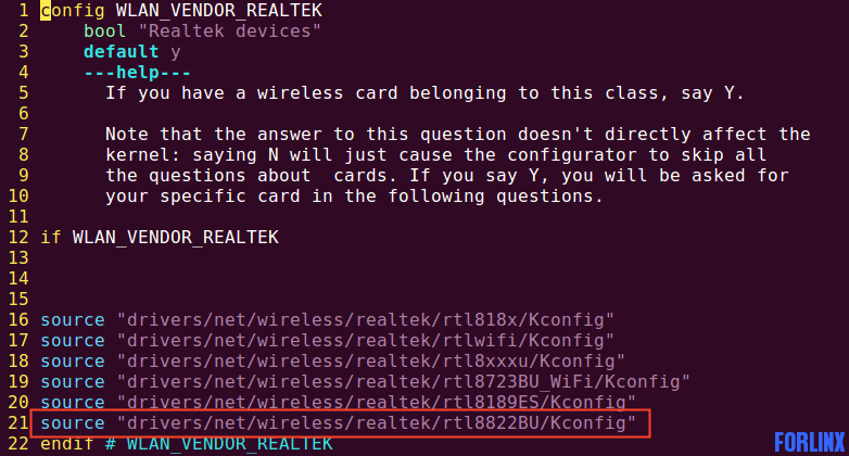

vi Kconfig

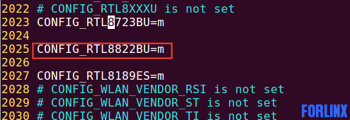

vi defconfig  (编译成模块)

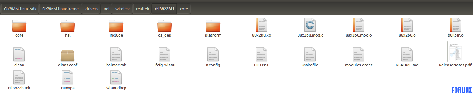

生成.o以及.ko文件
mkdir  rtl8822BU进入/home/forlinx/imx8mm/OK8MM-linux-sdk/OK8MM-linux-fs/OK8MM-linux-fs/lib/modules/4.14.78/kernel/drivers/net/wireless/realtek/
cd rtl8822BU
cp  /home/forlinx/imx8mm/OK8MM-linux-sdk/OK8MM-linux-kernel/drivers/net/wireless/realtek/rtl8822BU/88x2bu.ko ./   (拷贝模块到文件系统)

 可以在相应路径看到挂载的驱动模块
