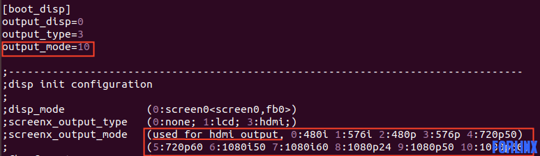

首先分辨率的选择在配置文件中,这里列举了11种屏参
tools/pack/chips/sun8iw11p1/configs/OKA40i_C/sys_config1080p.fex
相较于其他分辨率的配置文件图中前四行的代码,其中output_mode是hdmi分辨率。

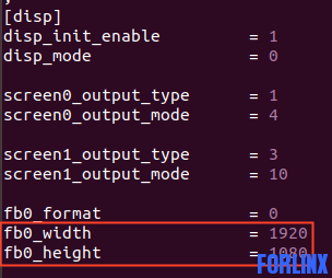

除此之外,屏幕上的显示需要写成相同的分辨率配置,如下

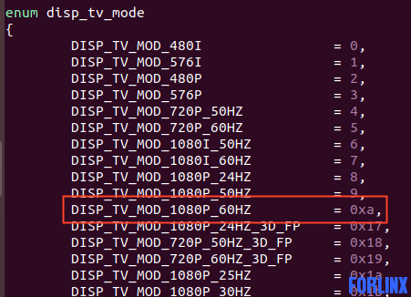

上述11种屏参具体是什么样的呢,在linux-3.10/include/video/sunxi_display2.h,这里枚举了所有已经配置好的分辨率,

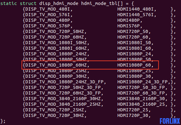

在linux-3.10/drivers/video/sunxi/disp2/hdmi/drv_hdmi.c中可以看到与之对应的屏参定义的名称

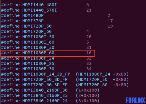

屏参的定义在linux-3.10/drivers/video/sunxi/disp2/hdmi/hdmi_core.h中声明

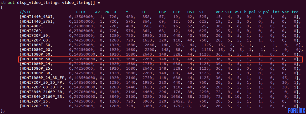

具体参数在linux-3.10/drivers/video/sunxi/disp2/hdmi/hdmi_core.c,
由此可以找到所有支持的hdmi分辨率的屏参和对应的序号,将linux-3.10/include/video/sunxi_display2.h中的16进制数转成10进制数就是配置文件中要选择的屏参
