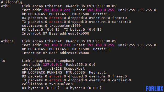

第一种:
直接用指令ifconfig eth0:2 172.16.0.102 netmask 255.255.255.0 up
# ping 172.16.0.2              能ping通
PING 172.16.0.2 (172.16.0.2): 56 data bytes
64 bytes from 172.16.0.2: seq=0 ttl=64 time=0.663 ms
64 bytes from 172.16.0.2: seq=1 ttl=64 time=0.336 ms
清除的时候直接ifconfg eth0:2 down

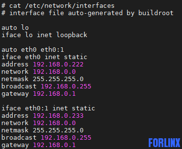

第二种:
因为A40i是开机启动脚本,用命令设置ip,但是A40i文件系统有inte**ce文件,可以修改开机启动脚本启动network服务。
auto lo、auto eth0等作用是:会在系统启动时被自动配置
为了启动network服务,修改开机自启文件,将原本的auto_config_network关闭,改为使用S93network
# ls /etc/init.d/
S01logging           S50sshd              S93network
S10udev              S50telnet            auto_config_network
S20urandom           S60nfs               rcK
S30dbus              S70vsftpd            rcS
在rcS中修改
#ip address
#sh /etc/init.d/auto_config_network      //注释
/etc/init.d/S93network start                     //添加
重启后生效。
