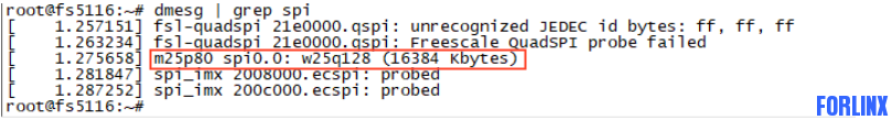

3、系统启动后,通过打印信息可以看到w25q128设备

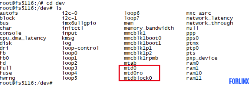

在/dev节点下,能够生成mtd节点

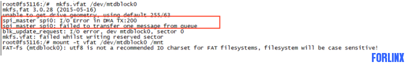

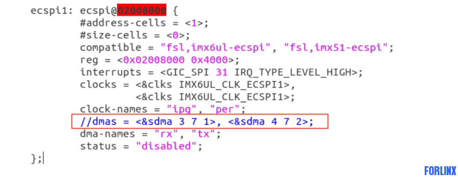

1、格式化时报DMA错误
执行 mkfs.vfat /dev/mtdblock0
解决方法:
取消SPI的DMA功能

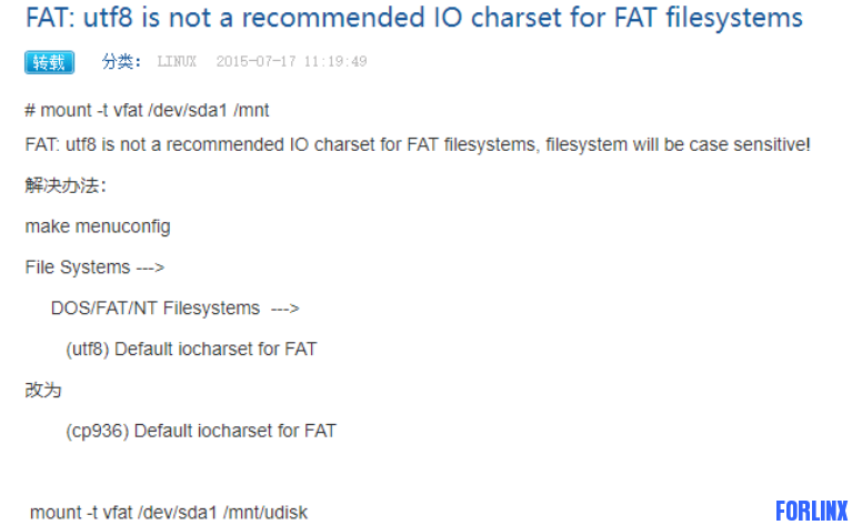

2、挂载时报,编码格式问题。
执行:mount -t vfat /dev/mtdblock0 /mnt
报错:FAT-fs (mtdblock0): utf8 is not a recommended IO charset for FAT filesystems, filesystem will be case sensitive!
解决方法:
