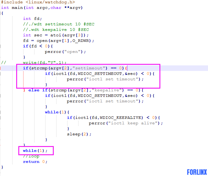

在自启脚本中添加:
 ./wdttest /dev/watchdog settimeout 60 &

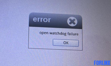

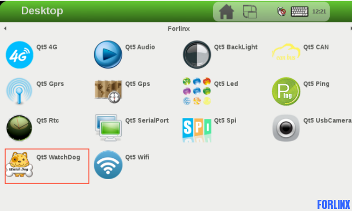

在自启脚本中添加上之后,然后在咱们的QT界面中找到看门狗应用:
发现显示打开看门狗失败:

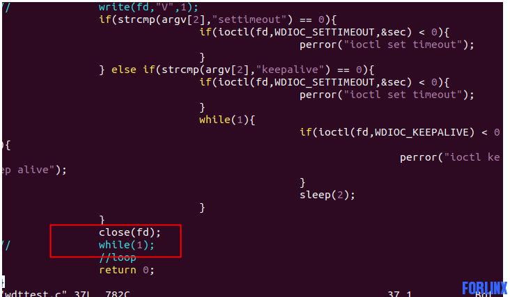

在qt应用中打开看门狗失败是因为咱们的wdttest看门狗源码中,设置了超时时间后,没有关闭
更改此应用添加close(fd),关闭此节点
进行编译,再次进行测试。
