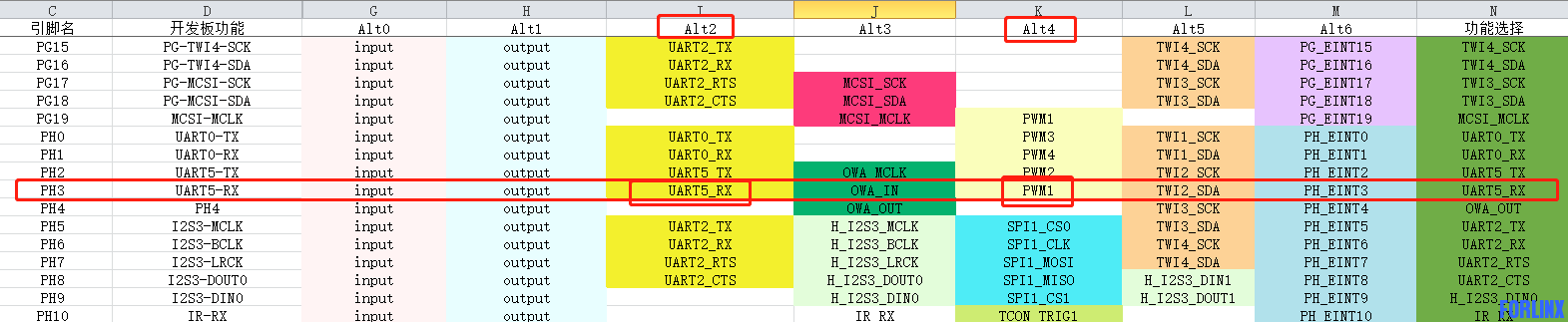

打开用户资料中的《FETT507-C引脚复用对照表.xlsx》,可以看出PH3的功能2用作UART5_RX,功能4用作PWM1

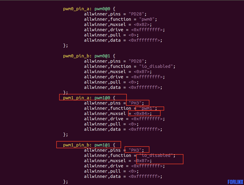

打开OKT507-linux-sdk/kernel/linux-4.9/arch/arm64/boot/dts/sunxi/OKT507-C-Common.dtsi设备树,添加PH3的pwm1功能

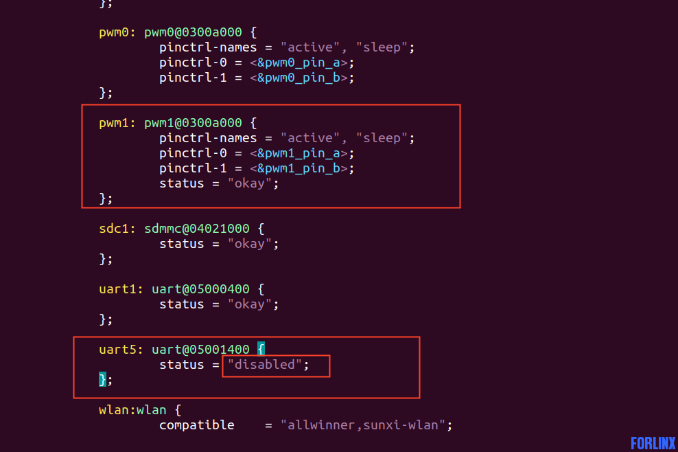

关闭PH3的原功能UART5,添加pwm1配置。打开OKT507-linux-sdk/kernel/linux-4.9/arch/arm64/boot/dts/sunxi/OKT507-C-Common.dtsi设备树,将uart5的状态改为disabled,并添加pwm1的配置。
