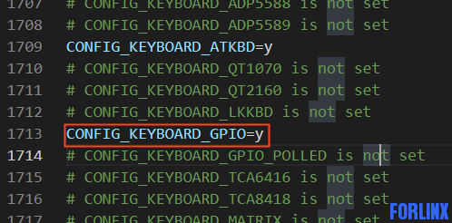

1.1 添加内核配置
*      注意:
客户在进行配置前,需要对OKT507-linux-sdk/kernel/linux-4.9/arch/arm64/configs/sun50iw9p1smp_longan_defconfig 文件提前做好备份。
vi OKT507-linux-sdk/kernel/linux-4.9/.config
修改完保存.config为sun50iw9p1smp_longan_defconfig并替换OKT507-linux-sdk/kernel/linux-4.9/arch/arm64/configs/sun50iw9p1smp_longan_defconfig

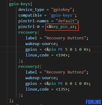

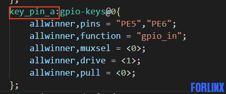

1.2 添加key节点
vi OKT507-linux-sdk/kernel/linux-4.9/arch/arm64/boot/dts/sunxi/OKT507-C-Common.dtsi

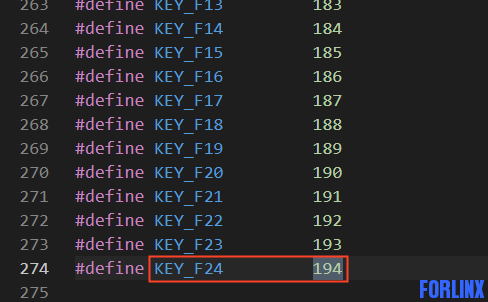

其中按键键值设置如下
相关键值可通过查看input-event-codes.h确定。
vi OKT507-linux-sdk/kernel/linux-4.9/include/uapi/linux/input-event-codes.h

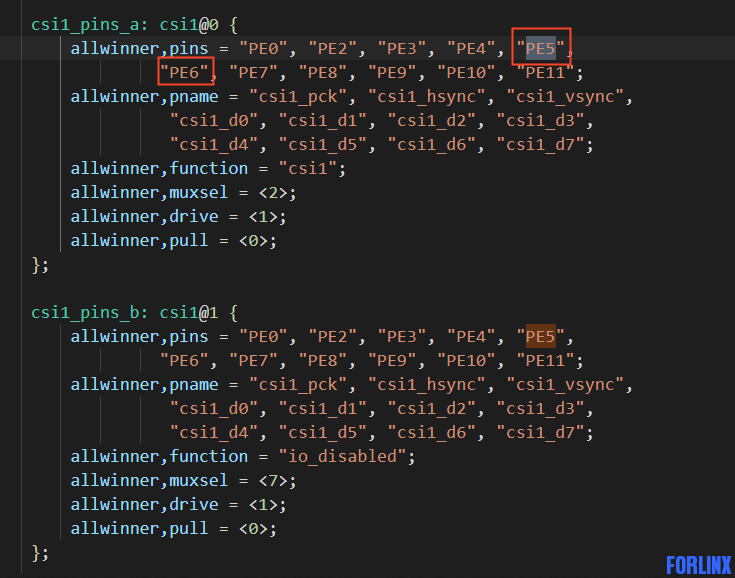

1.3 添加引脚定义
vi OKT507-linux-sdk/kernel/linux-4.9/arch/arm64/boot/dts/sunxi/sun50iw9p1-pinctrl.dtsi
图6

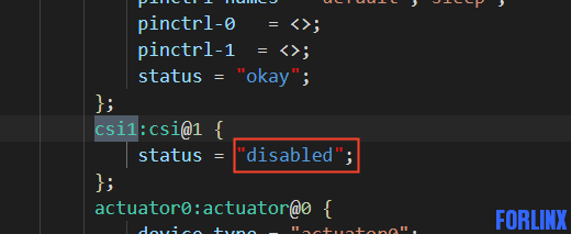

1.4 关闭冲突功能

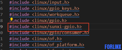

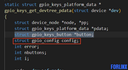

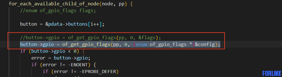

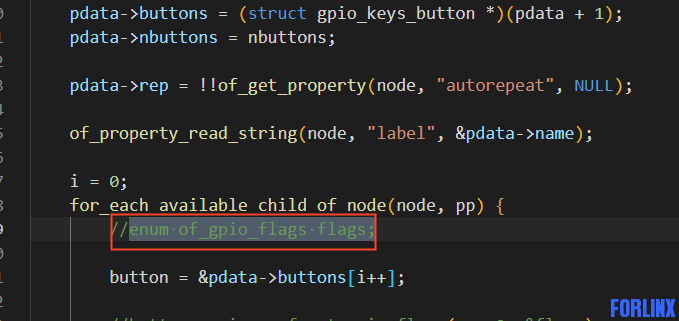

1.5 驱动修改
vi OKT507-linux-sdk/kernel/linux-4.9/drivers/input/keyboard/gpio_keys.c,添加全志的gpio头文件

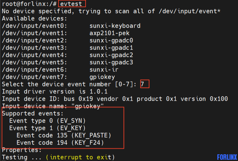

2、测试方法
终端窗口输入evtest,选择7
