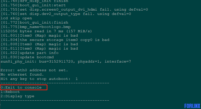

1、开发板上电按空格,进入到uboot菜单,选择0:Exit to console

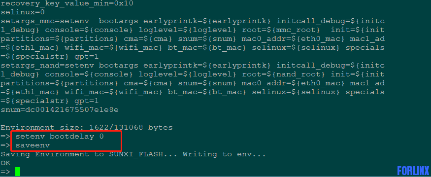

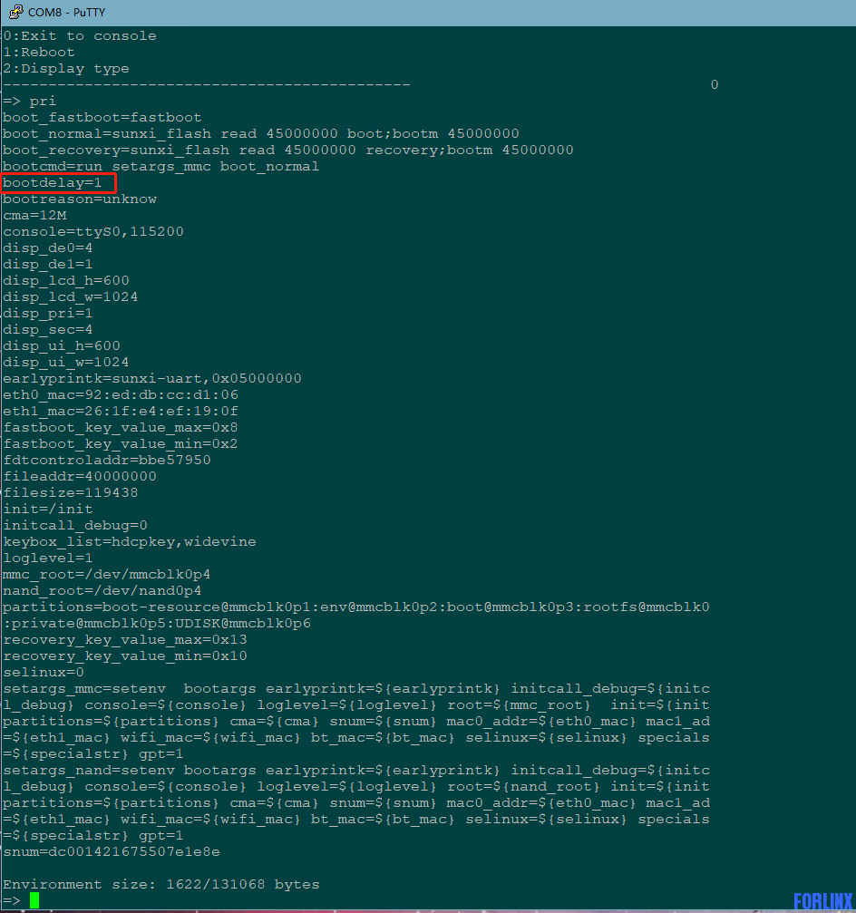

2、修改环境变量bootdelay
3、重启之后修改方法生效
