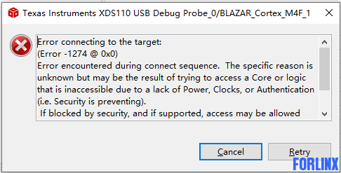

问题现象:
6254-C开发版可以通过Jtag正常连接A53核和R5核,连接M核时报如下错误:
问题原因:
Ti的一个bug,想要连接M核,需要先运行一个固件,Jtag才能正常连接。

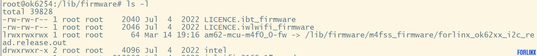

解决方法:
在/lib/firmware/目录下创建一个文件名为“am62-mcu-m4f0_0-fw”的软连接。
固件可以使用/lib/firmware/m4fss_firmware目录下的任意固件,可以自己写一个死循环程序,编译一个空固件进行加载。如下:
ln -s /lib/firmware/m4fss_firmware/forlinx_ok62xx_i2c_read.release.out /lib/firmware/am62-mcu-m4f0_0-fw
看到/lib/firmware/am62-mcu-m4f0_0-fw存在说明软连接成功。
然后sync保存重启。

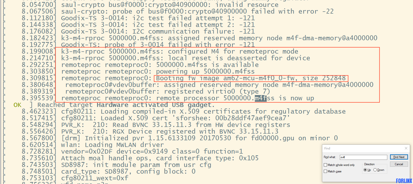

启动过程中有如下打印信息,booting fw...证明固件加载成功

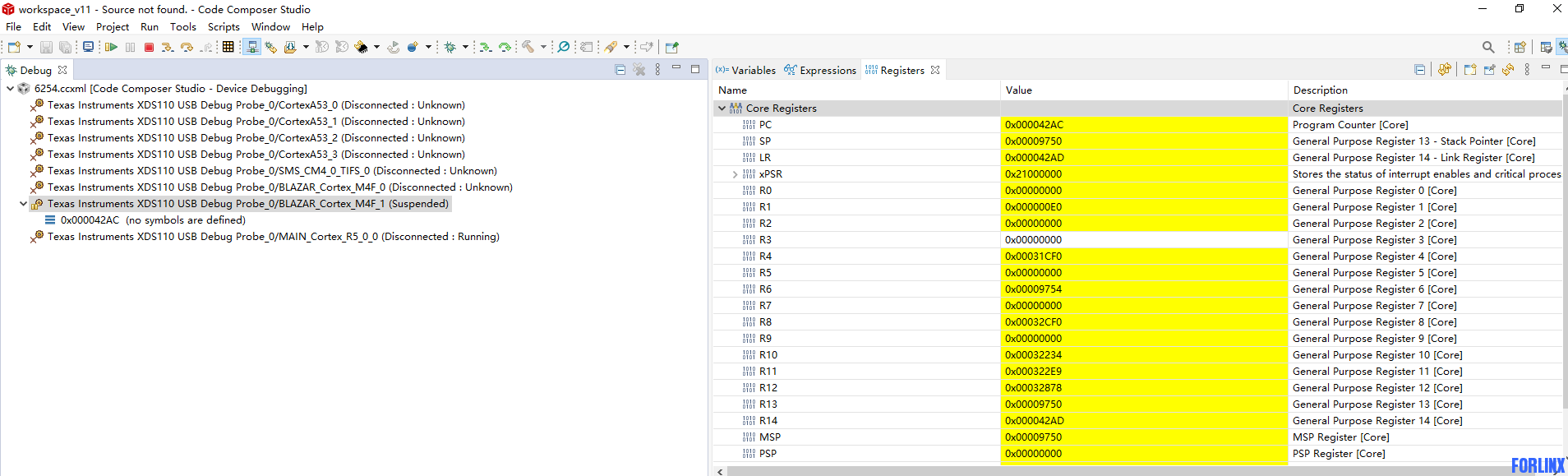

然后打开ccs,连接M4F_1这个M核,连接成功后可以看到寄存器的值。(M4F_0这个核一直连接不上,官方的镜像和evk板上也连接不上,目前Ti给出的例程里面也都是连接M4F1)
