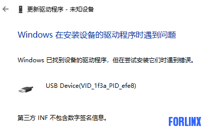

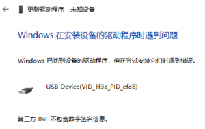

我们手册上介绍了安装驱动的方法,但是又可能会失败,出现如下提示
这个是由于电脑设置不允许安装不带数字签名的驱动。可以按如下方法修改

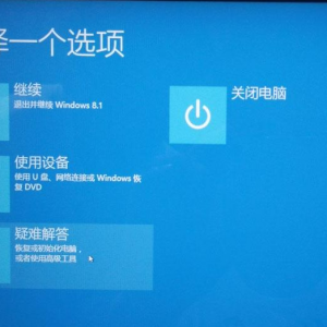

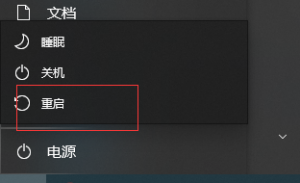

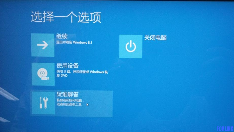

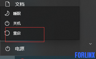

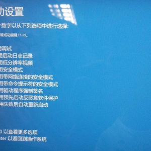

首先按住Shift,并点击重启
启动时选择 疑难解答--高级选项--启动设置。在启动设置界面点击右下角重启。

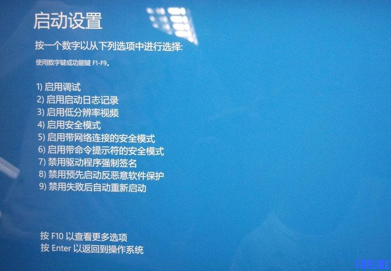

重启进入到启动设置,可以通过数字键7或功能键F7,禁用驱动程序强制签名
等待系统启动后,可以正常安装驱动
