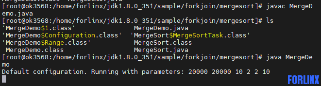

5.验证
jdk-8-linux-aarch64-demos.tar.gz这里面有很多测试程序。
解压为jdk1.8.0_341
cd jdk1.8.0_341/sample/forkjoin/mergesort/   这个例程需要在例程目录下运行javac,不然会报错
测试(此处由于demo和jdk的版本不一致,顺便把jdk341中的两个文件拷贝到jdk351了):
测试程序可用。
其他例程也可这样测试。
