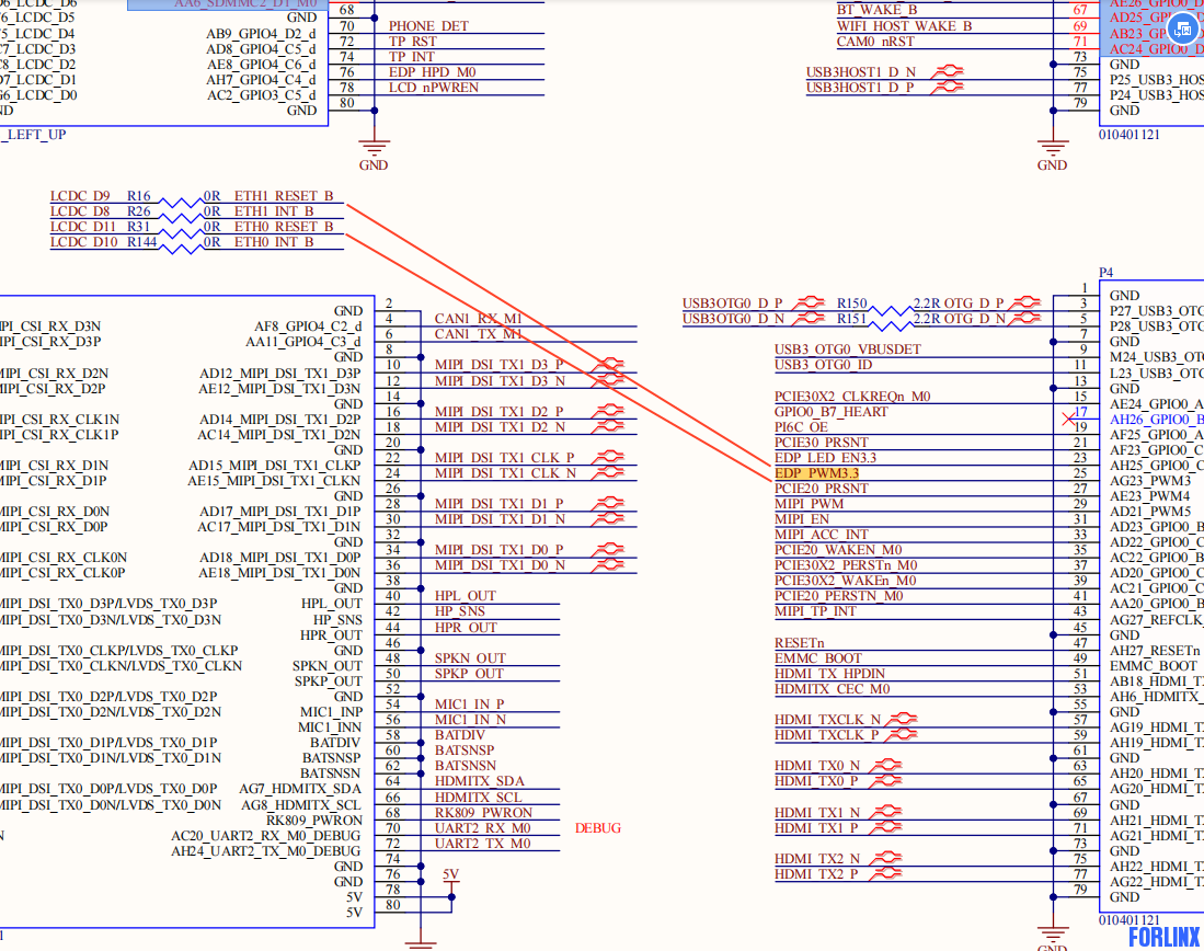

硬件改动:去掉R16 R26 R31 R144,将eth0复位引脚连接到edp屏幕的PWM引脚上;将eth1复位引脚连接到edp屏幕的EN引脚上。

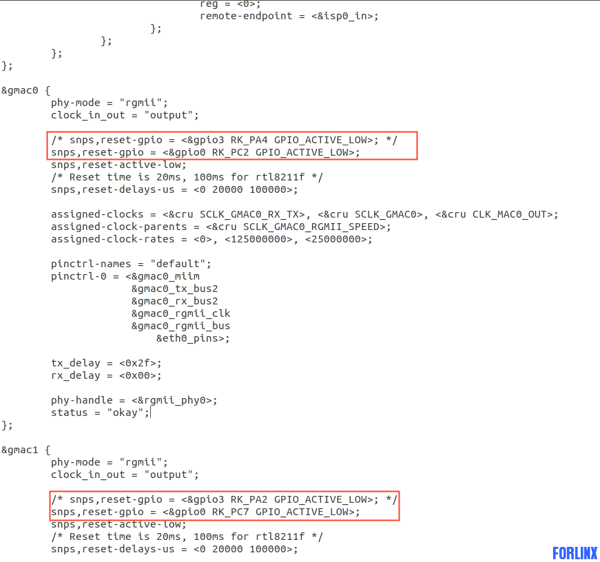

软件改动:修改设备树,修改如下:

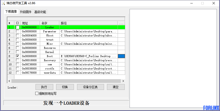

使用瑞芯微开发工具,开发板上电,按住recovery按键,按一下reset按键,等瑞芯微开发工具发现一个loader设备或maskrom设备,松开recovery按键。点击设备分区表,关闭掉错误弹窗,勾选boot,选择boot.img路径,点击执行烧写。
