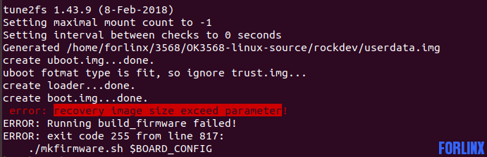

注意事项:
执行全编译时报上图错误,是因为客户替换的图片过大,超出了recovery分区的大小;可以搜索linux-3568-修改emmc分区大小的方法,调整recovery分区。调整分区大小的方法,可以搜索文章linux-3568-修改emmc分区大小。
