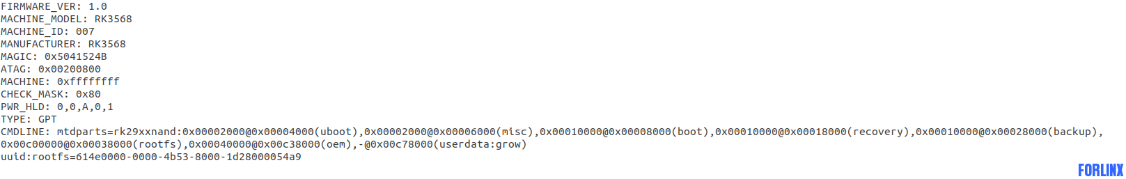

修改/OK3568-linux-source/device/rockchip/ok3568/parameter-buildroot-fit.txt文件
uboot举例:
@前的为分区大小,@后的为起始地址。下一个分区起始地址为上一个分区起始地址+分区大小,每块分区为512字节。
0x00002000 *512byte = 8192 * 512byte = 4,194,304byte
4,194,304÷1024 = 4096KB
4096÷1024=4MB
所以uboot设置的大小为4M
注意:调整某个分区大小后,后面分区要依次调整起始地址。
