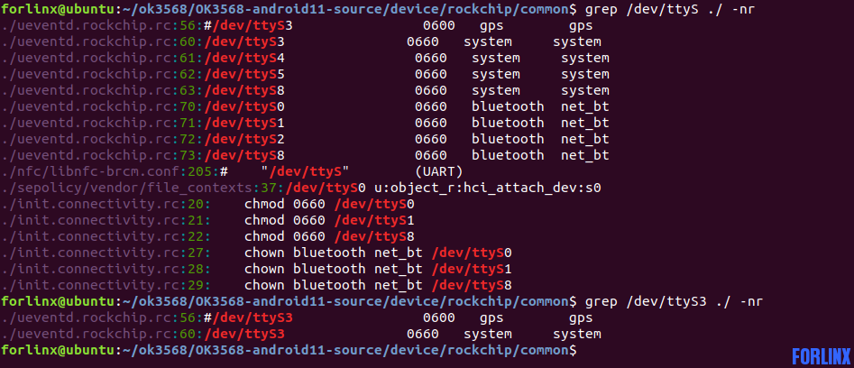

打开/OK3568-android11-source/device/rockchip/common/ueventd.rockchip.rc文件:
按照里面格式添加节点权限即可。
例如:添加串口5读写权限
/dev/ttyS5 0660 system system
在/OK3568-android11-source/device/rockchip/common/目录下:
使用grep “节点名称” ./ -nr命令
查找是否有在其他文件中重新定义权限,保证其他文件没有重新被定义。

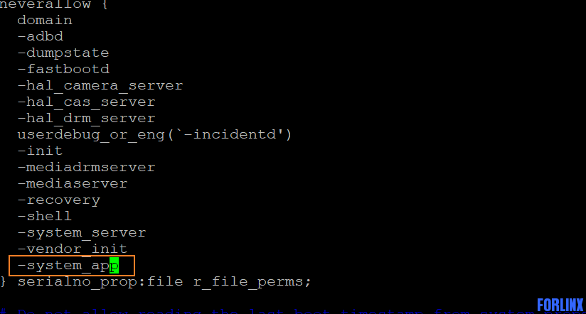

vi system/sepolicy/public/domain.te
 执行文件拷贝,否则编译会报错:
cp system/sepolicy/public/domain.te system/sepolicy/prebuilts/api/30.0/public/domain.te
执行./build.sh _UKAup命令,重新编译源码生成update.img镜像文件,烧写到开发板。

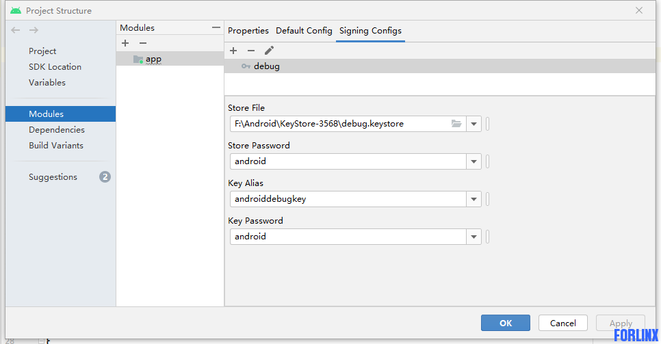

3. app添加应用签名,使app成为platform_app。
应用签名文件无法上传到附件,请联系飞凌技术支持邮箱linux@forlinx.com。

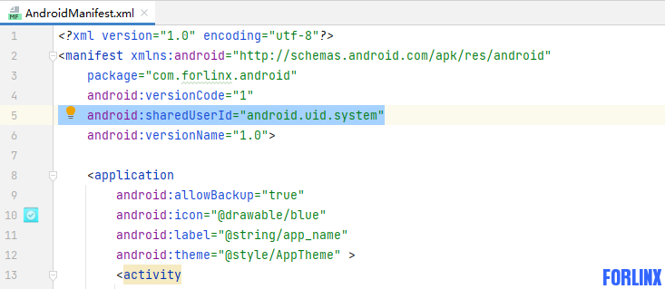

4. 添加系统权限,使app成为system_app。
在platform_app中添加android:sharedUserId="android.uid.system" 就可以成为system_app
