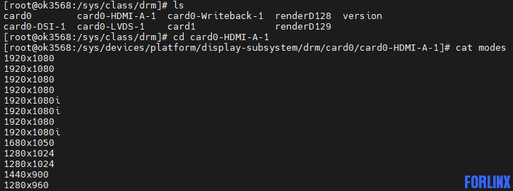

查询屏幕支持的分辨率(以HDMI屏为例)
查看显示设备
查看所用适配器支持的分辨率。
配置分辨率(以HDMI屏为例)
修改/etc/xdg/weston/weston.ini文件
[output]
name=HDMI-A-1 //与上面列表相对应,去掉card0-
mode=1280x960 //需为屏幕支持的有效分辨率
scale=2 //需为整数倍数
