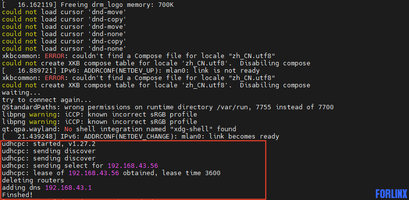

注意:本例程以开机自启脚本启动wifi连接热点为例。
方法:创建/etc/init.d/S99mywifi.sh
注意:命名是S99是必须的。
添加以下内容:
#!/bin/sh
/usr/bin/fltest_wifi.sh -i mlan0 -s "forlinx" -p 12345678 &
“forlinx”是wifi热点名称,12345678是wifi热点密码。
给S99mywifi.sh脚本添加可执行权限:
chmod +x S99mywifi.sh
执行效果:显示红框信息表示连接成功。
