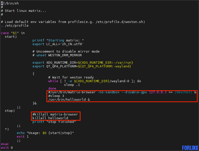

步骤1:将用户程序拷贝到开发板/usr/bin目录下,执行chmod +x helloworld,添加可执行权限。
步骤2:修改开发板/etc/init.d/S99matrix-browser内容:
步骤3:命令行执行sync命令,重启开发板,即可启动helloworld用户应用。
注意事项:
有用户反馈使用此方法无法启动应用,只显示花纹背景,可以尝试在/usr/bin/helloworld &上面一行添加sleep 3秒延时。
