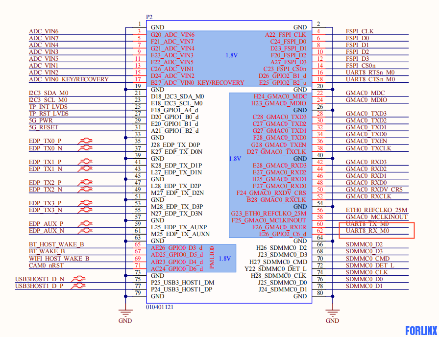

去除掉/etc/init.d/S97BT脚本可执行权限 chmod -x /etc/init.d/S97BT 短接底板UART8_TX_M0和UART8_RX_M0,按照用户使用手册命令进行回环测试。
如果不生效,可以尝试摘除掉WIFI蓝牙芯片AW-CM358。注意,自行拆除芯片会影响质保,请知悉。 |
