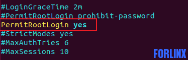

2、修改/etc/ssh/sshd_config文件,添加可ssh远程登录权限,使用命令:
sudo vi /etc/ssh/sshd_config 添加完成后效果如下图

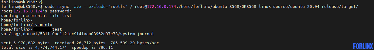

开发板执行命令:
1、sudo rsync -avx --exclude="rootfs" / root@172.16.0.174:/home/forlinx/ubuntu-3568/OK3568-linux-source/ubuntu-20.04-release/target
首次执行需要手动填写yes,记录成功后,forlinx密码为forlinx,root密码为root。在开发环境查看,是否存在cutecom,结果如下图:
到此,在开发板安装的cutecom已经同步到开发环境的ubuntu.img中,接下来,在开发环境执行编译脚本烧写到开发板验证,将ubuntu.img文件卸载,执行命令:sudo umount target。
