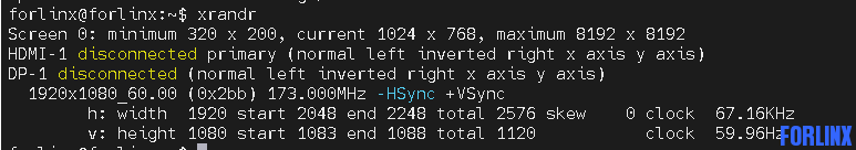

cvt 1920 1080 60          生成一个modeline
再创建一个mode, 参数就是上面的红框的内容
xrandr --newmode "1920x1080_60.00"  173.00  1920 2048 2248 2576  1080 1083 1088 1120 -hsync +vsync

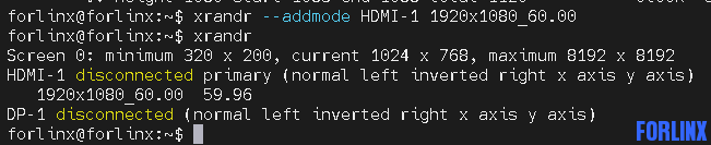

将这个mode分配给任意一个屏幕
xrandr --addmode HDMI-1 1920x1080_60.00

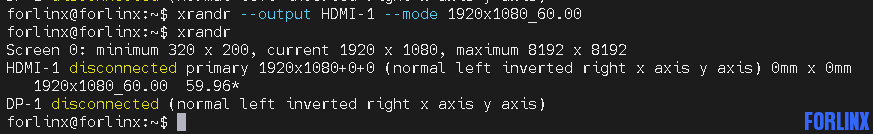

将HDMI-1设为此mode输出,之后Screen 0就会显示此mode
xrandr --output HDMI-1 --mode 1920x1080_60.00

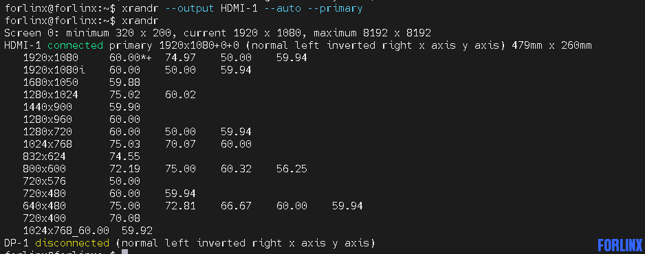

xrandr --output HDMI-1 --auto --primary 使用自适应分辨率,--primary为设置成主屏幕
使用自动识别的分辨率:
虽然上图显示自动识别出很多mode,但是测试发现有些分辨率不支持,无法正常输出,此处和屏幕有关,测试使用的屏幕不支持超过60帧,所以分辨率支持但是mode中的刷新率不支持导致无法正常显示。
