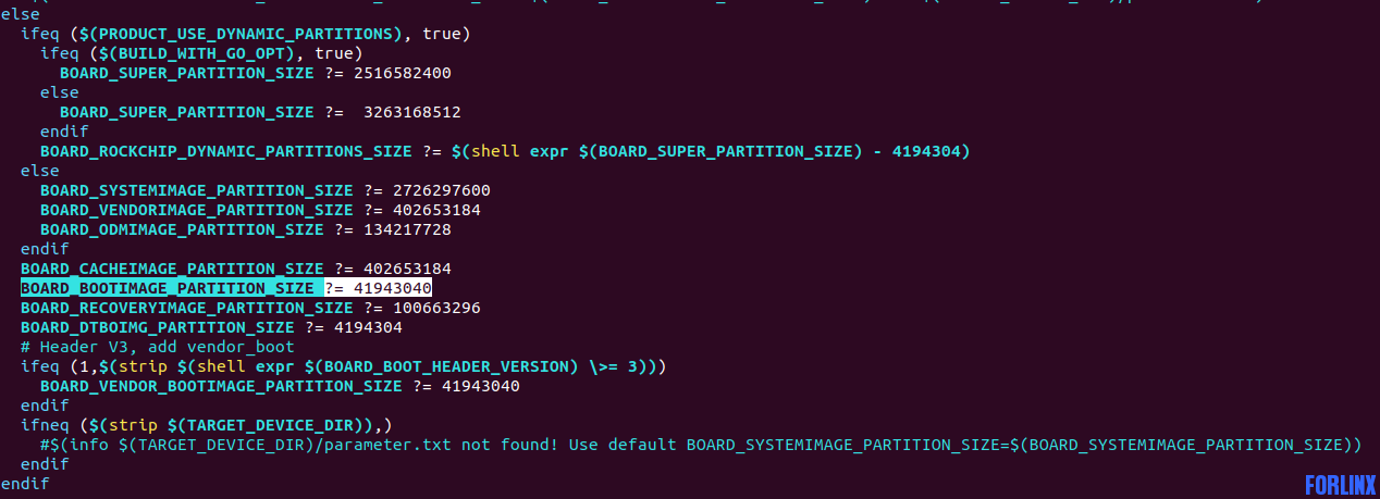

android-3568-修改emmc分区大小
| 修改/OK3568-android11-source/device/rockchip/common/BoardConfig.mk boot分区大小: 4,194,3040÷1024 = 40960KB 40960÷1024=40MB 所以boot设置的大小为40M |
