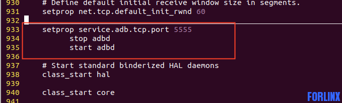

在源码根目录的system/core/rootdir/init.rc文件932行内添加这三行,这里测试使用的端口是5555
        setprop service.adb.tcp.port 5555
        stop adbd
        start adbd
