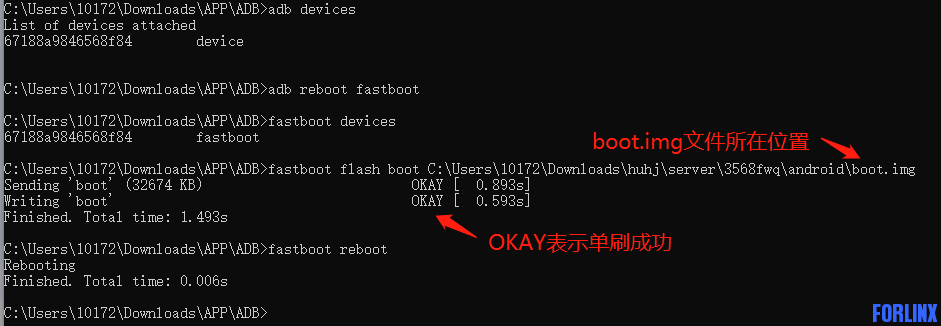

在电脑端命令行输入如下指令:

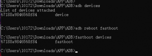

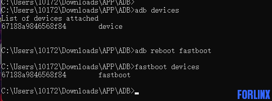

adb devices (可以看到当前设备已连接)

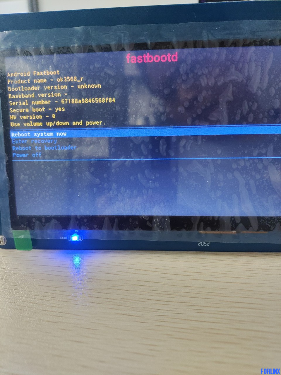

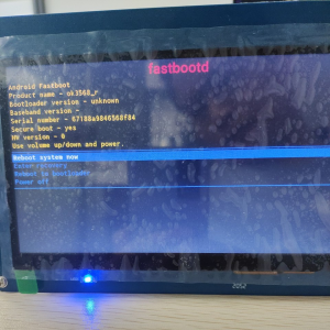

adb reboot fastboot (此时设备会重启进入fast boot界面)
fastboot devices (可以看到当前设备已连接)

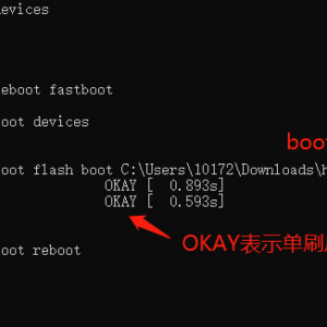

fastboot flash boot boot.img
(boot.img需要带文件路径或在boot.img文件路径下可直接运行该指令)
fastboot reboot (设备刷机完成后正常启动)
可以看到设备已经进入到fastboot模式
