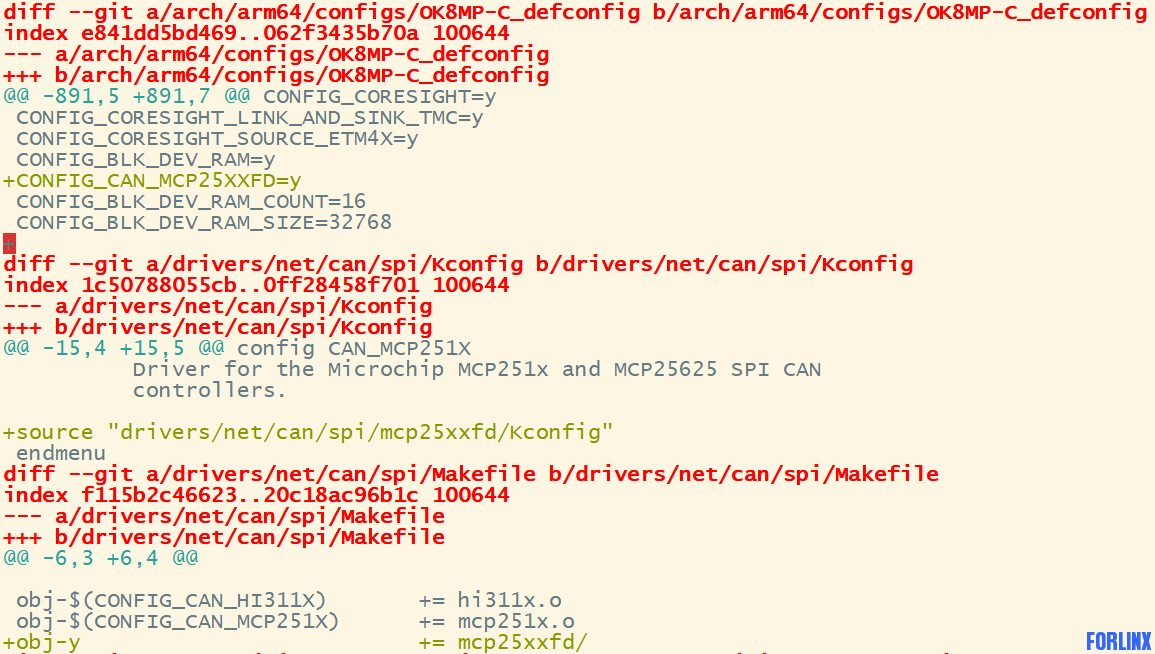

1. 找到spi转can芯片的驱动,放到8mp源码中,并配置相关的Makefile和Kconfig(此处以芯片2518为例)

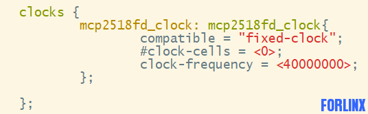

2. 在设备树中设置时钟:
vi OK8MP-linux-kernel/arch/arm64/boot/dts/freescale/OK8MP-C.dts

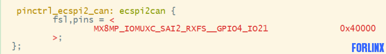

3. 添加SPI2的中断引脚,此引脚可根据需要随意选择,此处以GPIO4_IO21为例:
