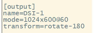

mipi旋转180度:

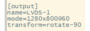

lvds旋转90度:

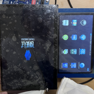

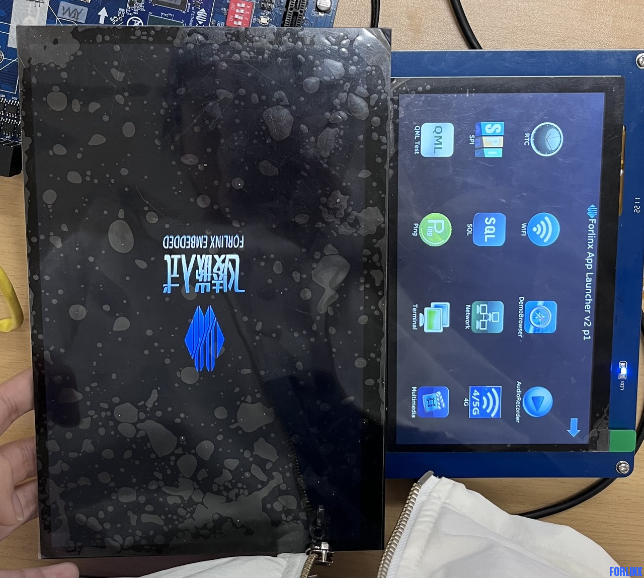

mipi旋转180度同时lvds旋转90度的效果图:
