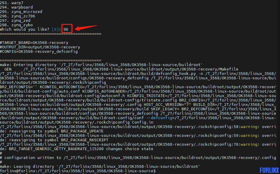

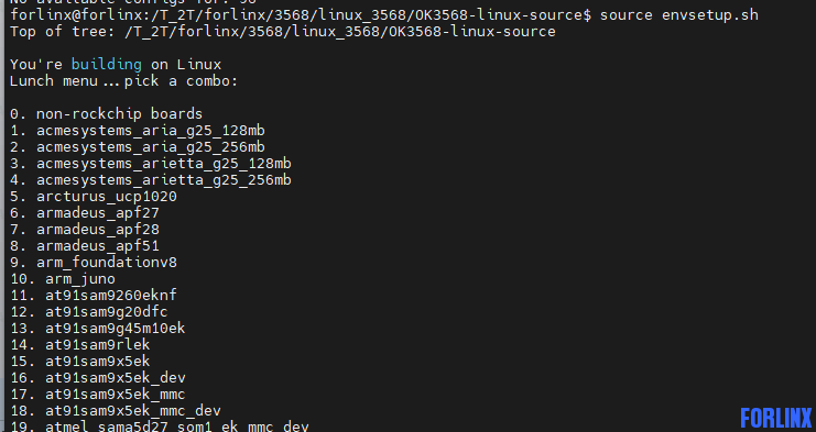

1. source envsetup.sh
2. 选择某一平台的 recovery 配置
3. make recovery-dirclean && make recovery //清除编译产物重新编译

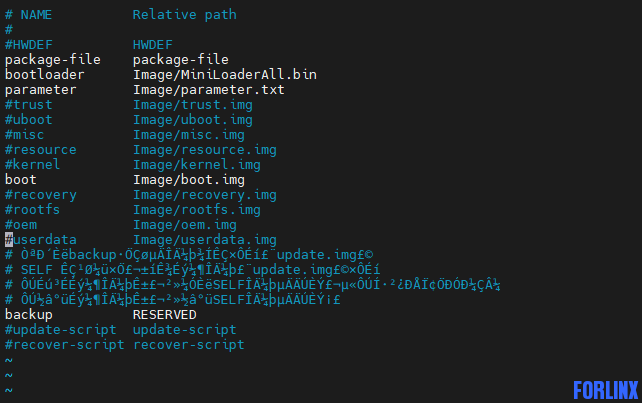

修改 tools/linux/Linux_Pack_Firmware/rockdev/package-file ,根据需要升级的分区配置,修改该文件。
例:只升级kernel下的改动,将其他img文件注释掉
vim tools/linux/Linux_Pack_Firmware/rockdev/package-file
保存退出

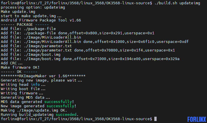

根目录下执行命令:
./build.sh kernel //编译boot.img
./build.sh updateimg //打包升级包固件
命令执行成功后,会将package-file指定的分区镜像打包生成update.img 升级固件,放在 rockdev/目录下。使用该update.img 升级。

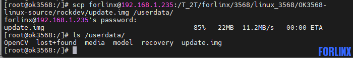

例:可以通过命令从ftp服务器下载镜像到/userdata下。
ftp下载
[root@ok3568:/]# scp forlinx@192.168.1.235:/**/update.img  /userdate/
(同一网段下,forlinx为服务器用户名,**为update.img在服务器上的绝对地址,输入登录密码后就会执行下载)
下载好后执行如下命令进行升级
update  ota  /userdata/update.img
