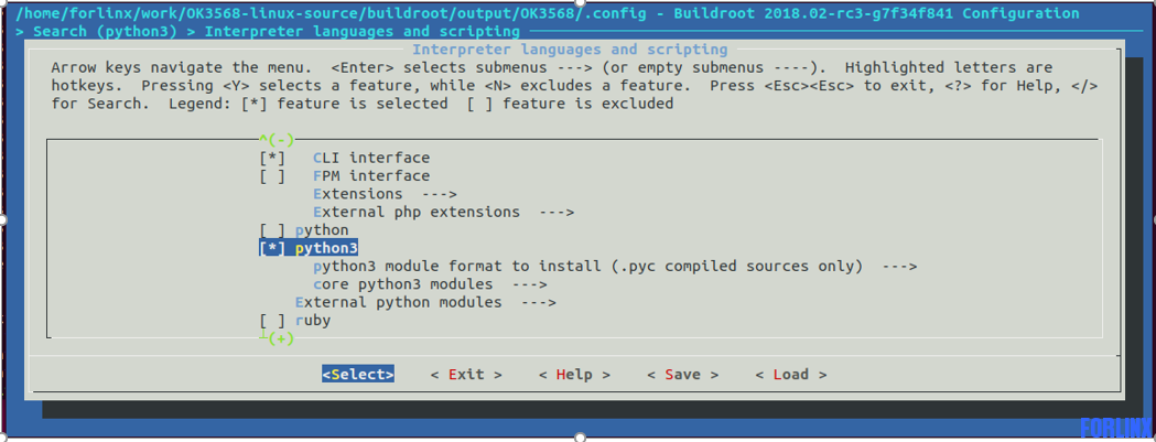

第一次全编译之后 在OK3568-linux-source/buildroot/output/OK3568目录下执行
make menuconfig
“/” 键进入搜索 搜索python3
core python3 modules下全部配置上
保存退出后单独编译buildroot
源码根目录执行  ./build.sh buildroot
弹出选项后选n 等待编译完成后把OK3568-linux-source/buildroot/output/OK3568/images/rootfs.ext2根据编译手册单独烧写文件系统
烧写完成启动之后保证开发板能正常上外网
