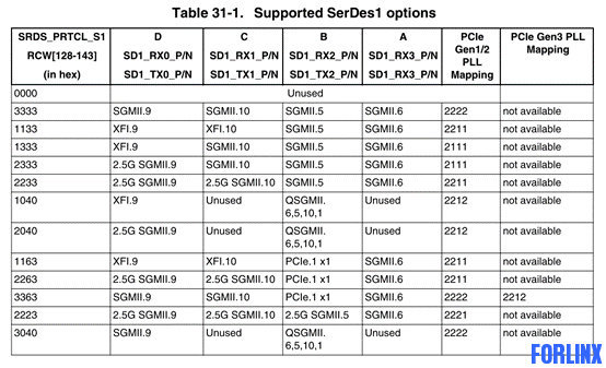

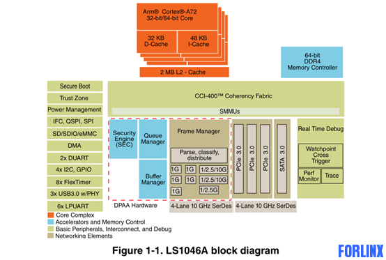

通过上图可以看到在LS1046平台共有两个Serdes控制器,每个Serdes中有4个LAN,可以参照下面的Serdes配置表通过设置RCW控制字来将Serdes配置成不同的功能。 Serdes配置表见下图:

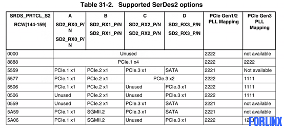

上面两张图分别是LS1046的两个Serdes配置表,在这两张表的左侧是RCW控制字,右侧为对应的功能。在配置Serdes时可以根据自己的功能需求通过配置表找到对应的RCW,在通过软件配置RCW即可。 在同时使用LS1046的两个Serdes配置PCIE功能时要注意,同一个编号的PCIE通道不能在两个Serdes通道中同时配置。 例如:在Serdes1的RCW为3363

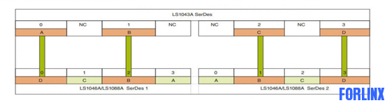

在配置Serdes2时就不允许在配置成有PCIE.1 X1的RCW 配置RCW的同时也要配置对应的PLL。 在LS1043平台只有1个Serdes控制器共有四个通道,因为LS1043和LS1046的核心板是Pin To Pin的下图为LS1043的Serdes通道和LS1046的对应关系。

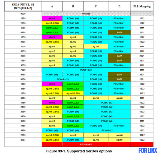

下图为LS1043的Serdes配置表。
