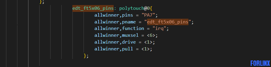

中断引脚pinctrl的定义需要加在pio节点内
/OKT507-linux-sdk/kernel/linux-4.9/arch/arm64/boot/dts/sunxi/OKT507-C-Common.dtsi
中断引脚pinctrl定义如下
pins:代表选用的那个引脚
pname:需要和之前节点中的pinctrl-0中的值保持一致
function:填irq代表中断功能
muxsel:填6代表中断功能,详细见引脚复用表
