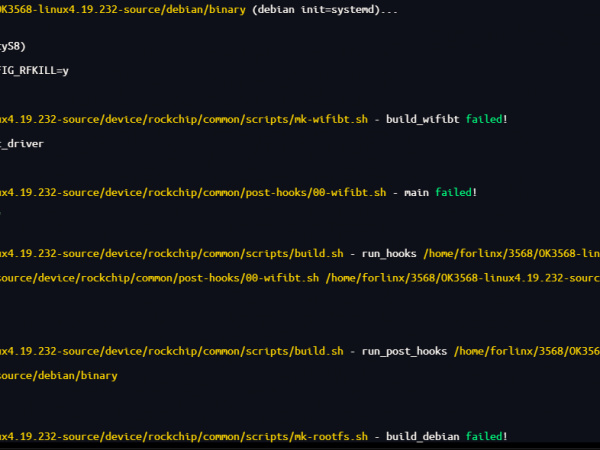

已搭建ubuntu18.04环境,但按照示例编译debian_11时失败,卡在了编译wifi/bt脚本那里,log如下:
此处问题需要怎么解决?

如果有些模块实在编译不过去,又不需要的话,就尝试在编译之前的配置中,绕过wifi。
多谢,但我找到问题了,是文件所有权问题  详情 回复 发表于 2026-1-21 22:42
多谢,但我找到问题了,是文件所有权问题
