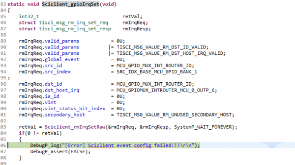

你好,问一下我根据在线文档mcu的按键测试功能demo,做了设备树OK6231-C.dts中增加节点mcu_gpio0和mcu_gpio1,编译生成新的设备树和镜像:OK6254-C.dtb和 Image,拷贝至核心板/boot 目录下,重启开发板。但是调试还是出现在Sciclient_gpioIrqSet函数返回错误:[Error] Sciclient event config failed!!!\r\n"。这个问题如何解决,谢谢。

Sciclient_rmIrqSetRaw返回值不为零,不是应该继续跟踪代码么:)
