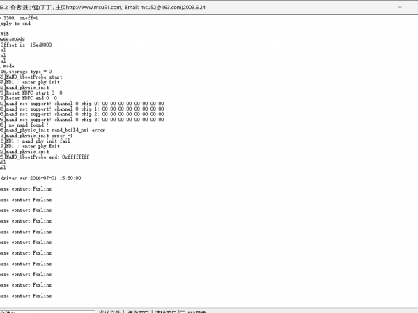

这是按照操作手册进行系统烧录过程中的串口输出,镜像是官方提供的案例,操作也是完全按照手册上来的,但烧录进度一直为零,不停弹出警告“WARNING:Please contact Forlinx
”,这种情况该如何解决?

这个问题是资料和硬件不匹配导致,新的核心板加密方式改变,不能使用旧的镜像烧写。可以使用R6或者更新的版本资料烧写,兼容旧的核心板。
