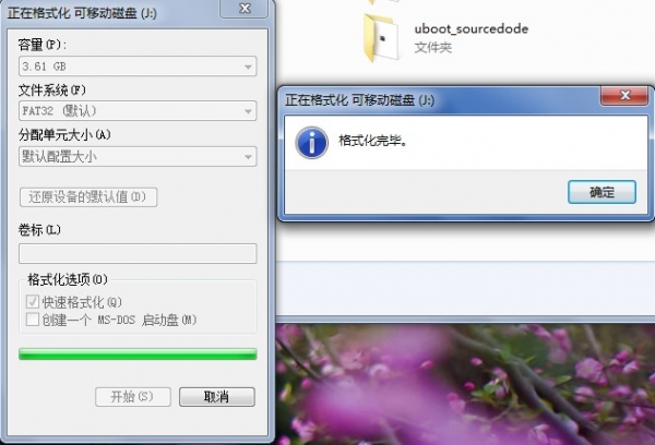

操作步骤(主要是在win7 32位系统中,xp系统也试过,结果是一样的,SD卡是金士顿4GB SDHC,也换过其他的(4GB一下的),一样结果,再强调一次:之前是试过烧写成功,现在不行,设备是一样的):
1.将SD卡插到电脑中,格式化成FAT32格式
2.用管理员权限打开Linux烧写工具下的SD_Writer.exe,点击Scan,然后点击Format格式化,操作系统类型选择Linux,然后选择 boot文件为Linux烧写工具下的mcc.bin,点击Program,显示It's OK

格式化SD卡
格式化SD卡
