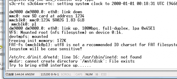

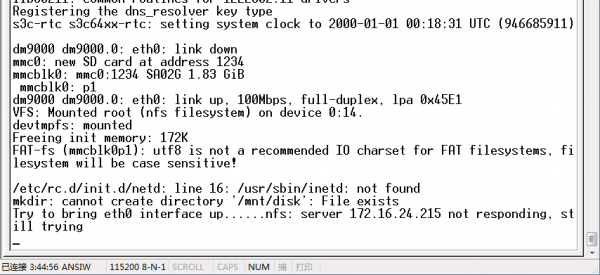

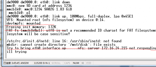

Try to bring eth0 inte**ce up......nfs: server 172.16.24.212 not responding, still trying
经测试已查明原因,是由于ubuntu的原因,因为自己已经虚拟机的另一个ubuntu下测试成功了,所以我想知道有哪位知道是什么原因造成的,怎么修改,因为以前的用的ubuntu什么的都配置好了,自己的以前的什么工作资料都在里面。
注::nfs已经重装过了,没解决,而且我nfs自己挂在自己是可以的,挂另一个ubuntu也可以,就是挂载目标板不行。

你看看你的ubuntu是不是设置了防火墙虚拟机有没有拦截,还是就是pc机的防火墙杀毒软件最好都关闭,最好试下目标板能不能ping通主机

wo 现在一直怀疑是虚拟机的原因,我现在重装系统都不行了,请问虚拟机是不是拦截了目标板啊???若是要怎么修改啊!!
ubuntu下是可以上网的,而且已经显示mounted了!!!
注::: ubuntu防火墙 window下的防火墙 杀毒软件都关了!!!
