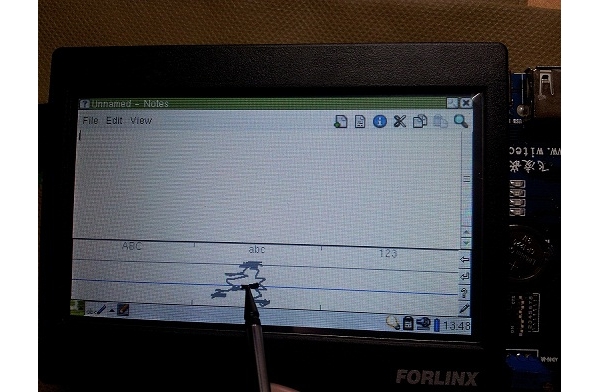

【售后技术服务进来看】ok6410A开发板手写出来的效果弯弯曲曲的。根本无法识别

系统是linux。
昨天刚到的板子,这个缺陷让人很蛋疼。
手写功能
手写功能

您好,你尝试下切换成鼠标模式看看写东西能识别码?

楼主| shiystone 发表于 2012-10-31 15:54:28 | 显示全部楼层
里面好像没有鼠标模式啊。。只有四种:键盘输入,手写输入,unicode,pickboard

飞凌-unix 发表于 2012-10-31 16:55:28 | 显示全部楼层
mouseinput 切换鼠标
touchinput 切换触摸

楼主| shiystone 发表于 2012-10-31 17:15:01 | 显示全部楼层
mouseinput 切换鼠标
touchinput 切换触摸
你好 刚试了一下。用鼠标可以的。那这不是证明了是触摸屏有问题。你们为什么一直说是软件问题:dizzy:

飞凌-unix 发表于 2012-11-1 09:48:38 | 显示全部楼层
如果你的点击按键没有问题,那触摸屏就没事
