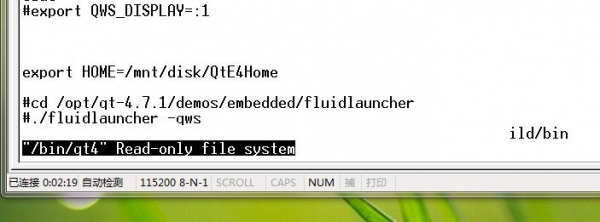

在ok6410开发板上   用超级终端 vi编译 /bin/qt4 但是保存退出 出现 read-only file system   怎么回事呢。。
我看版主编译的 helloForlinx-qt4.7.1 没有这个问题啊。。。
超级终端截图
超级终端截图

楼主| ljc710871968 发表于 2012-11-12 12:31:37 | 显示全部楼层
消失得美丽 发表于 2012-11-8 23:40
你烧的应该是飞凌的cramfs文件系统,要烧飞凌的yaffs就可以了
恩恩 。谢谢 。仔细看了一下文档 cramfs只读 我又刷了yaffs   。
