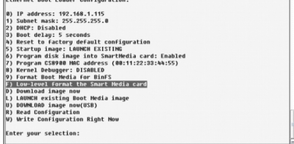

开机dnw上总是显示进入eboot的界面,不管按什么按键都是这样,在nor 下下载bootloader也是不行,dnw只能显示eboot的界面,不按其他按键,直接进入wince系统,linux系统没法选择,求助

fl2440底板上的拨码开关,可以确定上电后直接启动系统类型的
你这板子八成是这里调成上电就启动wince了

:lol帮同学弄好了,把全部分区擦除,然后再烧写一次就好了,实在是麻烦,原因还是不明
