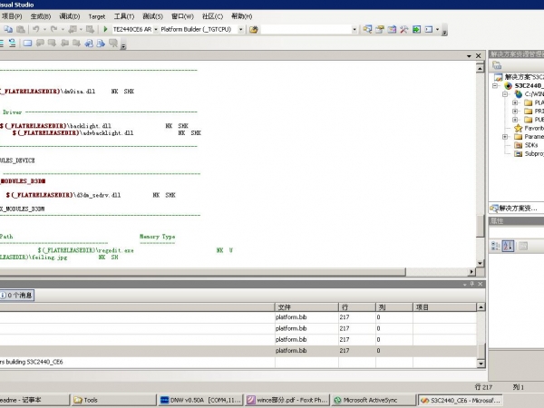

我先按照要求建立开发环境,按照随机光盘中的文件《飞凌2440开发板WinCE6.0使用说明》一步步安装,安装完S3C2440A_CE6_BSP.msi文件后,编译内核映像文件,发现Sysgen编译无法通过,出现十多个ENDIF Expected错误,什么原因?

经过这几天的反复测试,发现问题出在开发系统的搭建上,根据《Windows CE 6.0嵌入式高级编程》中的方法搭建开发系统后
就正常了:
1. VS2005
2.CE 6.0
3. VS2005SP1
4. Vista兼容补丁
5. CE6R2
由于写书时只到了R2,所有后面的没有再进行安装,包括其它的更新包,我可能也用不上。
经测试采用此方法,在Win7、XP虚拟机下Sysgen均成功,再没有出现其他问题。
