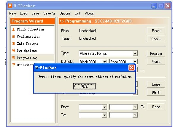

楼主| 573370486 发表于 2013-3-20 14:59:16 | 显示全部楼层
也无法烧录进去了。{:soso_e117:}
20
31
楼主| 573370486 发表于 2013-3-20 15:00:04 | 显示全部楼层
重新启动,CHECK的时候也是这样显示

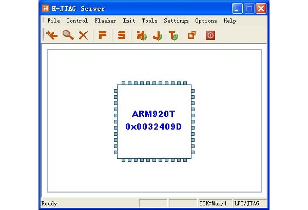

楼主| 573370486 发表于 2013-3-20 15:42:27 | 显示全部楼层
JTAG-SERVER可以检测到如下图

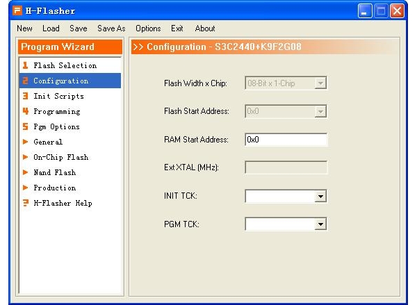

楼主| 573370486 发表于 2013-3-20 16:04:53 | 显示全部楼层
原来这里要这样写。不能直接写成0,要写成0X0即16进制。为啥说明书写成0呢。
另外,烧录之后,再进行调试就OK.为啥?难不成调试会把NANDFLASH的东西弄坏掉?

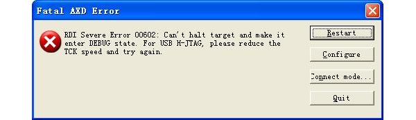

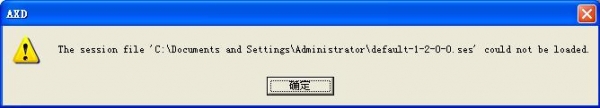

楼主| 573370486 发表于 2013-3-20 16:06:50 | 显示全部楼层
另外,每次调试总出现这样画面,为啥?

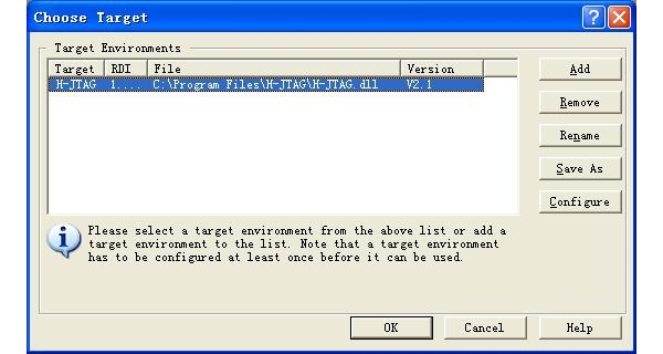

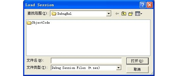

31
楼主| 573370486 发表于 2013-3-20 16:08:24 | 显示全部楼层
每次都要来选择啊。烦啊。
