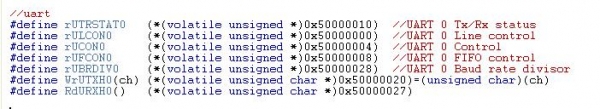

有些菜鸟的问题不好意思上来问,自己又找不到答案,QQ群不见得有人看见。
别笑哈。
图中的include.h里面的定义是哪来的。资料上面怎么找不到啊。再就是include.h在我安装的开发环境里也没有。

图片没传上来。

楼主| 573370486 发表于 2013-3-22 08:34:21 | 显示全部楼层
zdxiaohui 发表于 2013-3-21 19:15
include文件是根据芯片的datasheet里面寄存器的地址来定义的,这样以后用的时候就可以直接用定义的宏来代 ...
噢。我以为安装了开发环境自己带的。
可是这些寄存器对应的地址在哪找来的?芯片的DATASHEET?带的资料没有呢?

楼主| 573370486 发表于 2013-3-22 08:50:04 | 显示全部楼层
根据include.h里面的地址,可以在IC的DATAsheet找到。
可是不会用这些寄存器。
比如初始化的时候,哪些需要用到,哪些不需要。我不知道:'(
看它的UART部分的DATASHEET,看得头大。{:soso_e109:}
