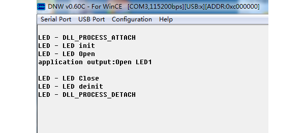

采用动态加载的方式加载自己写的微软标准驱动框架编译成功了驱动dll文件,并且手写注册表,def文件导出接口函数,最后在板子上注册。
虽然 驱动框架里面很空,只有些输出字符串的函数··但是已经说明应用层已经成功的和驱动层建立起了关系 并且能够正常通信了,很满意,调试的过程很艰辛,让人非常无语的就是,用usb调试板子的时候发现驱动层的程序没有返回,但是明明已经返回了一个句柄,在这坑了3个小时,结果是因为飞凌的板子把com1口当成系统输出口,连上串口线后在dnw里才有返回值。坑爹呀····不过一个晚上搞成这样已经很满意了,所以下一步准备开始填充驱动程序,点亮arm人生的第一盏灯。等我弄完,我会尽快把资料,驱动开发方法,源码公布给大家,一起学习,如果有机会录个视频教程这个东西文字实在说不清楚。误区太多了······
最后上图: 1.png
